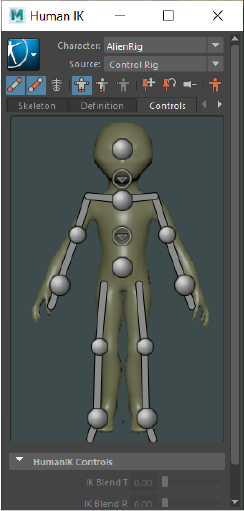

HumanIK カスタム リグ キャラクタ定義のフル ボディ ビューのバックグラウンド イメージを変更するには
  1. カスタム イメージを CharacterControls ディレクトリの DefaultImages フォルダにコピーします。
  2. 新しいイメージを示すように <View resource> 要素を編集します。次の例では、イメージの名前は「Spaceman_bkgrd」です。
    CharacterControls ディレクトリに新しいフォルダ(たとえば、CustomImages)を作成して、すべてのカスタム イメージを保持することもできます。新しいフォルダを作成する場合、<ResourcePath> 要素を構成ファイルに追加して、このフォルダ内でイメージを検索するよう指定する必要があります。
    ヒント: 構成ファイルには、バックグラウンド イメージのファイル拡張子は含めないでください。
  3. レイアウトをリロードする場合、HumanIK ウィンドウのエッジをドラッグすることで、カスタム イメージの解像度を反映するようタブをリサイズできます。
    注: バックグラウンド イメージの幅によって、ウィンドウのリサイズ時のカスタマイズしたレイアウトの最大幅が定義されます。最小幅は 250 ピクセルで固定され、変更できません。
