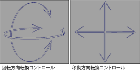

- 適用(Apply)をクリックします。 回転方向転換コントロールと移動方向転換コントロールが現在のキャラクタ セットのルートに表示されます。キャラクタ セットの作成オプション(Create Character Set Options)ウィンドウは開いたままです。
- 次の操作を実行します。 - 回転方向転換コントロールを移動して、キャラクタが回転する軸を変更します。
- 移動方向転換コントロールを移動して、キャラクタの回転軸に対する現在のキャラクタの相対位置を変更します。

- 次のいずれかを実行します。 - 方向転換(Redirect)をクリックします。回転および移動方向転換コントロールがオブジェクトのルートに表示され、キャラクタ方向転換オプション(Character Redirection Options)ウィンドウが閉じます。
- 適用(Apply)をクリックします。回転および移動方向転換コントロールがオブジェクトのルートに表示され、キャラクタ方向転換オプション(Character Redirection Options)ウィンドウは開いたままです。
