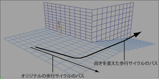

二足歩行キャラクタの歩行サイクル アニメーションを変更して、歩行サイクル中にキャラクタが曲がり角を曲がって坂を下りるようにします。
二足歩行キャラクタが歩行サイクル中に曲がり角を曲がるようにするには

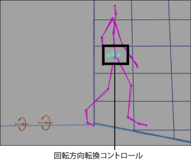

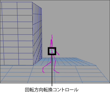

  4. 回転のみ(Rotation Only)をオンにして、方向転換(Redirect)をクリックします。
    キャラクタのルート ジョイントに回転方向転換コントロールが表示されます。

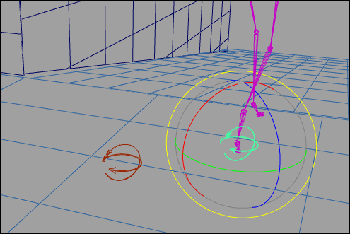

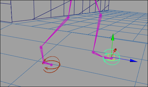

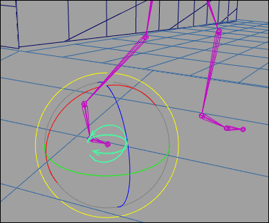

  5. 回転方向転換コントロールを選択してから、移動ツール(Move Tool)を使用してコントロールをキャラクタの左足のつま先に移動します。
    回転方向転換コントロールを移動することによって、二足歩行キャラクタの回転軸の位置を変更できます。このシナリオでは、キャラクタが曲がり角を曲がるときに、左足指の付け根で回転するようにします。
  6. チャネル ボックス(Channel Box)で、左足の回転方向転換コントロールの回転 X (Rotate X)、回転 Y (Rotate Y)および回転 Z (Rotate Z)チャネルのキーを設定します。

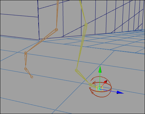

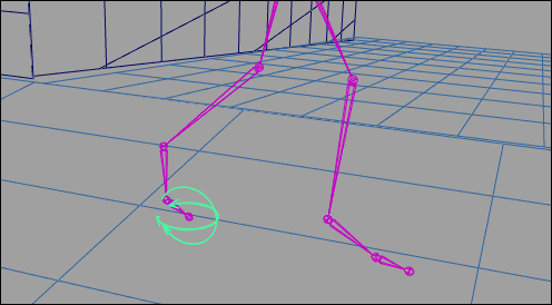

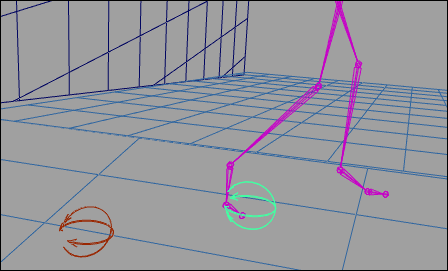

  10. 回転方向転換コントロールを選択してから、移動ツール(Move Tool)を使用して二足歩行キャラクタの右足の先に移動します。
  11. チャネル ボックス(Channel Box)で、右足の回転方向転換コントロールの回転 X (Rotate X)、回転 Y (Rotate Y)および回転 Z (Rotate Z)チャネルのキーを設定します。

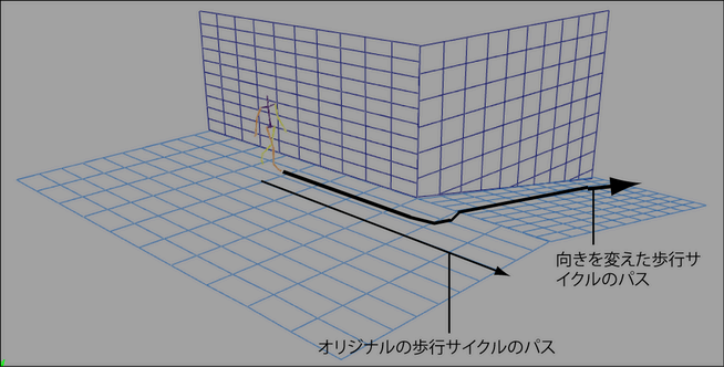

  14. アニメーションの再生レンジの開始位置に戻ってから、アニメーションを再生します。
キャラクタが歩き始め、曲がり角で左に曲がります。

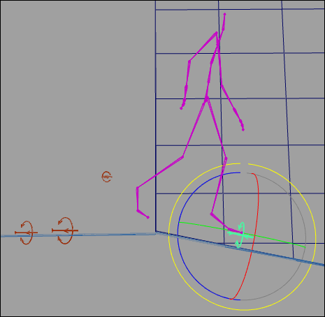

  4. 回転および移動(Rotation and Translation)をオンにして、方向転換(Redirect)をクリックします。
    回転方向転換コントロールと移動方向転換コントロールがキャラクタのルート ジョイントに表示されます。

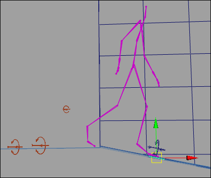

  5. 回転方向転換コントロールと移動方向転換コントロールを選択してから、移動ツール(Translate Tool)を使用して二足歩行キャラクタの右足の先に移動します。
  6. キャラクタが坂の端に両足を揃えて立っている場所まで数フレーム戻します。

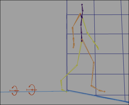

  8. アニメーションを方向転換コントロールの挿入位置まで進めます。

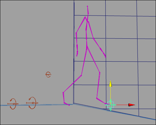

  9. 回転方向転換コントロールを選択してから、回転ツール(Rotate Tool)を使用してキャラクタの両足が坂に平行になるまで回転させます。
  10. チャネル ボックス(Channel Box)で、回転方向転換コントロールの回転 X (Rotate X)、回転 Y (Rotate Y)および回転 Z (Rotate Z)チャネルのキーを設定します。

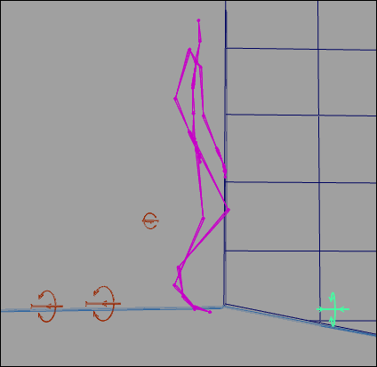

  11. 移動方向転換コントロールを選択してから、移動ツール(Move Tool)を使用して右足が坂に触れ、左足が床に触れる場所まで移動します。
  12. チャネル ボックス(Channel Box)で、移動方向転換コントロールの移動 X (Translate X)、移動 Y (Translate Y)および移動 Z (Translate Z)チャネルのキーを設定します。

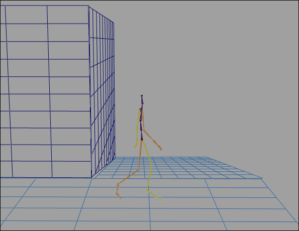

  13. アニメーションの再生レンジの開始位置に移動してから、アニメーションを再生します。
キャラクタは角を曲がってから、坂を下ります。
