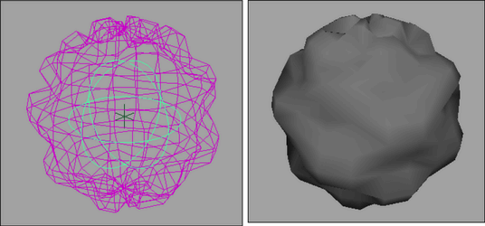

高度なスカルプトの追加アトリビュート(Add Advanced Sculpt Attributes)
高度なスカルプトの追加アトリビュート(Advanced Sculpt Attributes)では、2 次元テクスチャを使用して、スカルプト(Sculpt)オブジェクトを囲む変形フィールドの強さを制御できます。この機能を使って、ジオメトリを非均一に変形できます。
詳細設定の有効化(Enable Advanced)
オンにすると、高度なスカルプトの追加アトリビュート(Advanced Sculpt Deformer Attributes)がアクティブになります。オフにすると、高度なスカルプトの追加アトリビュート(Advanced Sculpt Deformer Attributes)が非アクティブになります。
テクスチャ(Texture)
2D テクスチャを設定して、スカルプト デフォーマの強さを制御できます。テクスチャ座標は、NURBS オブジェクトと同じ方法で、スカルプト オブジェクトに割り当てられます。

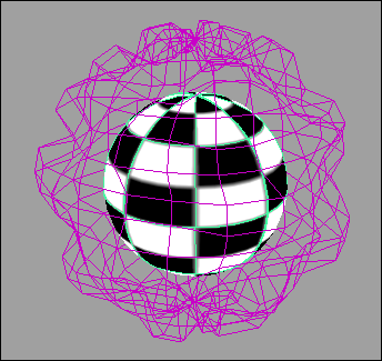

テクスチャの可視化(Visualize Texture)
オンにすると、デフォーマからインフルエンスを受けるオブジェクトがワイヤフレームで表示され、デフォーマ自体はテクスチャ モードで表示されます。この機能を使って、使用中のテクスチャを確認することができます。変形テクスチャをペイントするときに、便利な機能です。
