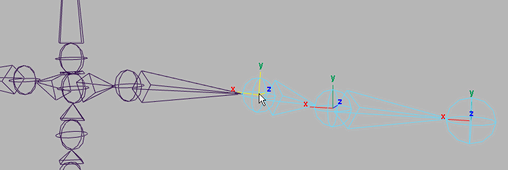

  1. 設定したいローカル回転軸を持つジョイントを選択します。
  2. ディスプレイ > トランスフォーム ディスプレイ > ローカル回転軸(Display > Transform Display > Local Rotation Axes)を選択します。
    現在のジョイントのローカル回転軸が表示されます。

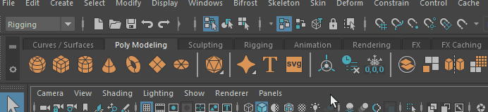

  3. ステータス ライン(ツール バー)で コンポーネント タイプで選択します(Select by Component Type) をクリックしてコンポーネント タイプで選択します(Select by component type)モードをオンにし、その他のコンポーネントを選択します(Select Miscellaneous components) アイコンを右クリックして、ローカル回転軸(Local Rotation Axes)をオンにします。
    注: その他のコンポーネントを選択します(Select Miscellaneous components)アイコンを表示するには、コンポーネント タイプで選択します(Select by Component Type)をオンにする必要があります。
    これで、ジョイントのローカル回転軸を選択できます。
  4. ローカル座標軸を選択します。
  5. 次のいずれかを実行します。
    • ローカル軸の正確な方向値を入力するには、次のように MEL コマンドを使用することができます。
      	rotate -r -os 180 0 0;
      このコマンドは、X 軸を中心に現在のジョイントのローカル座標軸を 180 度回転させています。
