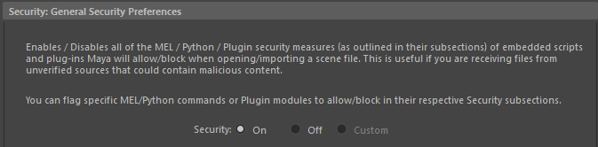

一般的なセキュリティ プリファレンス
セキュリティ(Security)
一般的なセキュリティ プリファレンス(General Security Preferences)は、ウィンドウ内のすべてのセキュリティ設定をコントロールします。
一般的なセキュリティ プリファレンス(General Security Preferences)オプションを使用して、セキュリティ設定をオンにします
  • オン(On)を選択すると、すべてのセキュリティ プリファレンス(MEL、Python、プラグイン)が同時にオンになります。
  • オフ(Off)を選択すると、セキュリティ設定を無効にできます。この操作は、Maya Creative がファイルのロードをブロックしている場合に必要になることがあります。(この場合は、このトピックのフラグ付きコマンド/スクリプトに関するセクションを参照してください)。
  • 既定の設定を変更する場合は、カスタム(Custom) を選択します。スタートアップ スクリプトの権限(Startup Script Permissions)のサブセクションをアクティブ/非アクティブにすると、Maya Creative はこの設定を自動的にカスタム(Custom)に切り替えます。
