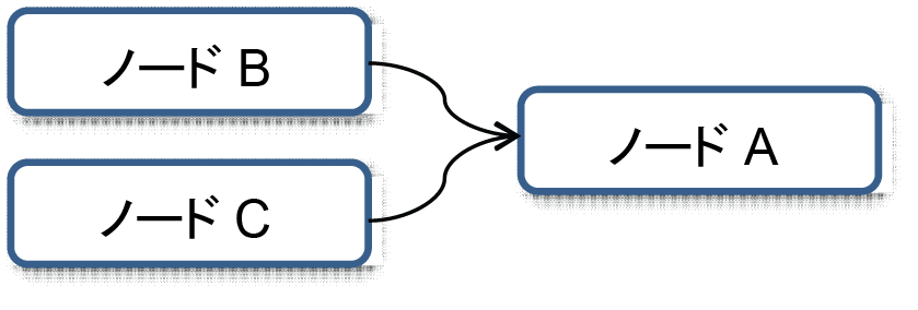

評価グラフで正しい結果を生成するには、DG でディペンデンシーを正確に表現する必要があります。ノードのディペンデンシーがシーンに適さない場合は、平行評価で間違った結果が生成されるか、Maya がクラッシュすることがあります。
たとえば、NodeA が NodeB と NodeC に依存するシナリオでは、評価マネージャは NodeB と NodeC の状態を計算してから A の状態を計算する必要があります。
