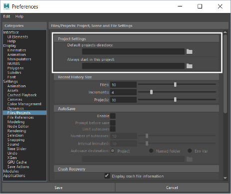

プロジェクトに別の既定の場所を選択します。
プロジェクトに別の既定の場所を選択するには
次回にファイル >プロジェクト ウィンドウ(File > Project Window)を選択し、新規(New)をクリックして、新しいプロジェクトを作成すると、プロジェクトは指定した場所に作成されます。
特定のフォルダを設定して、Maya が毎回このプロジェクトから開始するようにすることもできます。
