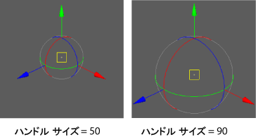

ハンドル サイズ(Handle Size)
ハンドルのサイズを指定します。設定範囲は 4 ~ 100 です。

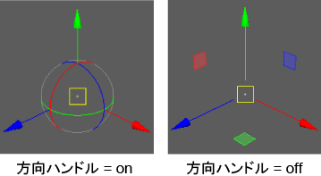

方向ハンドル(Orientation handle)
方向ハンドルの可視性をコントロールします。既定では、方向ハンドルはオンになっています。
方向ハンドル サイズ(Orientation handle size)
方向ハンドルのサイズを設定します。既定のサイズは 50 です。
