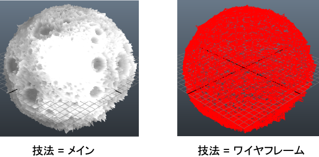

このシェーダでは、2 つのテクニックが定義されています。シェーディング ビューを表示するメイン テクニックと、テッセレーションを示すワイヤフレームを表示するワイヤフレーム テクニックです。テッセレーションの内部レベルと外部レベルを設定するには、内部レベル/100*100 pix (Inner levels/100*100 pix)設定(100 x 100 ピクセル領域内の内部レベル数)と外部レベル/30 pix (Outer levels/30 pix)設定(30 ピクセル セグメントごとのレベル数)を調整してその効果をビューポート 2.0 (Viewport 2.0)で確認します。
