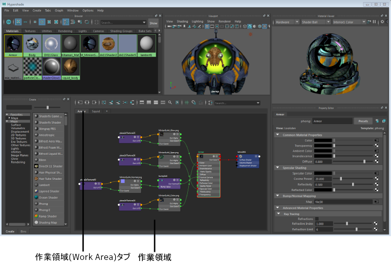

ノードを作成し、ハイパーシェード(Hypershade)作業領域にシェーダ ネットワークを作成します。作業領域は、作成(Create)タブとプロパティ エディタ(Property Editor)の間にあるハイパーシェード(Hypershade)の下部のパネルです。ハイパーシェード(Hypershade)作業領域はノード エディタ(Node Editor)と似ていて、次のことを行うことができます。
- 作成(Create)タブでノードをクリックしてノードを作成します。または、[Tab]を押してノードのタイプを入力することや、作成(Create)タブから作業領域にノードをドラッグ&ドロップすることもできます。
- 接続ラインをドラッグするか、マウスの中ボタンを使用してノードを別のノードにドラッグするなどのショートカットを使用してノードを接続します。
- ノード エディタ(Node Editor)と同じビュー モード、簡易、接続済み、フル、カスタムでノードを表示できます。ハイパーシェード(Hypershade)では、ノードは作成されたときに既定でカスタム モードで表示されます。

- 複数のタブを作成し、各タブで異なるネットワークをグラフ化します。
新しいタブを作成するには、右端のタブの横にある[+]をクリックします。タブを閉じる(Close Tab)、タブを複製(Duplicate Tab)、タブ名の変更(Rename Tab)メニュー オプションを表示するには、各タブを右クリックします。タブの順序を変更するには、マウスの左または中ボタンでドラッグします。
ハイパーシェード(Hypershade)を閉じたとき、およびファイルを保存したときにタブが保持されます。
