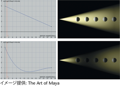

実世界では見られない減衰エフェクトを作成することも可能です。独自の強度カーブ(Intensity Curve)を使用して光源から離れるほどスポットの輝度を高くすることができます。また独自のカラー カーブ(Color Curve)を使用してスポット ライトの距離にしたがってカラーを変更することができます。

強度カーブとカラー カーブは、ライトの輝度とカラーの距離による変化をグラフィカルに表現したものです。グラフ エディタ(Graph Editor)を使用してこれらを表示することができます。縦軸は輝度またはカラーの強度を示し、横軸は光源からの距離を示します(強度カーブとカラー カーブは、アニメーション カーブの横軸が時間を表す点を除けば、アニメーション カーブに似ています)。
