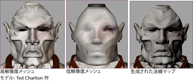

マップの転写(Transfer Maps)エディタの既定の設定を使用して法線マップを作成するには
- ソース/ターゲット メッシュを新しい Maya シーンにロードします。
- シーン ビューでソース/ターゲット メッシュの位置が相互に重なっていることを確認します。
- シーン ビューのターゲット メッシュを選択します。
- ライティング/シェーディング > マップの転写(Lighting/Shading > Transfer Maps)を選択します。
選択したメッシュがターゲットとして自動的にロードされ、シーンにある他のすべてのメッシュはソースとしてロードされます。
- 出力マップ(Output Maps)セクションで、アイコンのリストから法線(Normal)をクリックして法線(Normal)マップを作成します。
- 法線マップ(Normal map)セクションで、次のアトリビュートを設定します。
- ファイル名(File name) (法線マップ(Normal Map)フィールド)
テクスチャ マップ ファイルの名前と、マップの保存場所を定義します。
生成する法線マップのファイル フォーマットを定義します。
接線空間(Tangent Space)を選択します。
- 同じ幅と高さのマップを複数作成するときに、その設定を共有および再使用できるように、Maya 共通設定の使用(Use Maya common settings)オプションをチェックします。
- Maya 共通出力(Maya Common Output)セクションまでスクロールし、そのセクションを展開して共通マップ アトリビュートを設定します。次の出力(Output)オプションを設定します。
- マップの幅(Map width)とマップの高さ(Map height)
テクスチャ マップの解像度を指定します。
注:
Maya シーン ビューは、接線空間マップのみをサポートします。このマップは高精度レンダリング(High Quality Rendering)モードの場合に限ってシーン ビューで可視となります。
- 中程度のサンプリング精度(Sampling Quality)を選択します。
- ワールド空間(World Space)で転写方法(Transfer in)を選択します。
- その他のオプションは既定の設定のままにしておきます。
- 出力マップの接続(Connect Output Maps)セクションまでスクロールして、作成するテクスチャ マップをターゲット メッシュにリンクする方法を指定します。テクスチャ マップの結果を Maya に表示するには、マップの接続(Connect maps to):新規シェーダ(New shader) / マップの接続(Connect maps to):割り当てシェーダ(Assigned shader)を有効にします。
- 法線マップをベイク処理します。

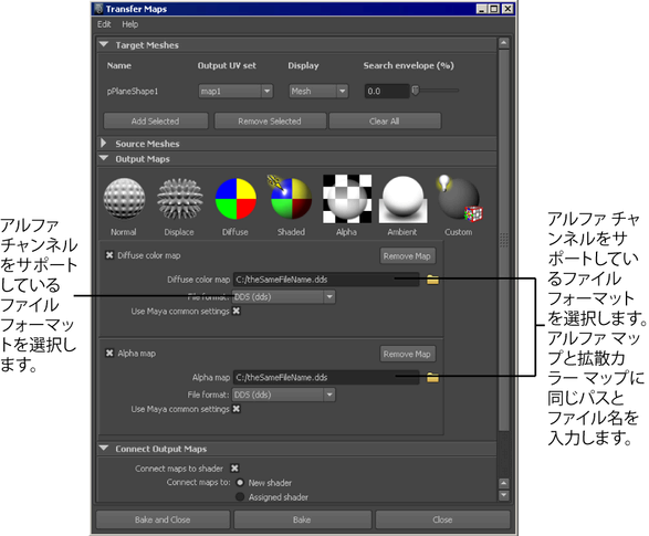

アルファ チャネルを使用してテクスチャ マップを作成するには
- マップの転写を使用すると、スカラー出力(たとえば、アルファやディスプレイスメント)を、ベクトル出力(たとえば、カラーや法線)に使用されるテクスチャ マップのアルファ チャネルにパックすることができます。したがって、たとえば、アルファを持つカラー マップ、ディスプレイスメントを持つ法線マップ、ディスプレイスメントを持つカラー マップなどを作成することができます。
- アルファ チャネルをサポートしているファイル フォーマット(たとえば、.dds、.exr、.tif)を選択します。
- 1 つのテクスチャ マップに結合する 2 つの出力に同じパスとファイル名を入力します。パスとファイル名は大文字/小文字を区別します。
- マップをベイク処理します。
注:
マップをシェーダに接続(Connect maps to shader)オプションが有効になっている場合、Maya は結合されたマップをシェーダに接続しようとします。ただし、この方法を使用して生成された結合の多くは、シーン ビューに正しく表示するのにカスタム(ハードウェア)シェーダを必要とします。
