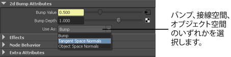

  2. bump2d ノードのアトリビュート エディタ(Attribute Editor)で、バンプ 2D アトリビュート(2d Bump Attributes)セクションの使用対象(Use As)ドロップダウン リストから、バンプ(Bump)接線空間法線(Tangent Space Normals)オブジェクト空間法線(Object Space Normals)のいずれかのオプションを選択します。
