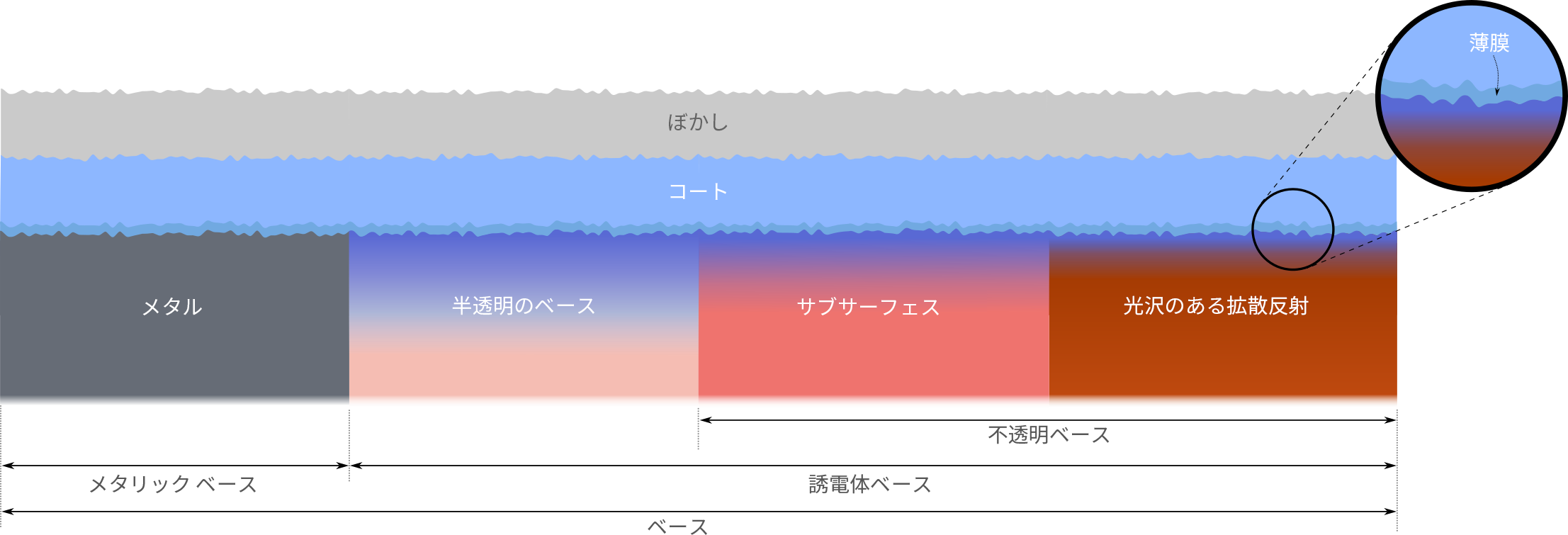

OpenPBR サーフェスでは、メディアおよびエンターテインメントの汎用モデルとして役立つと評価されている、特定の形式のマテリアル構造を採用しています。構成は次のとおりです。
発光、虹色の薄膜、および薄膜モード(窓ガラス、紙、葉などの 2 次元の半透明シートのモデル化に使用)もサポートしています。
OpenPBR サーフェス シェーダによってモデル化される理想的な物理マテリアルの概略図。

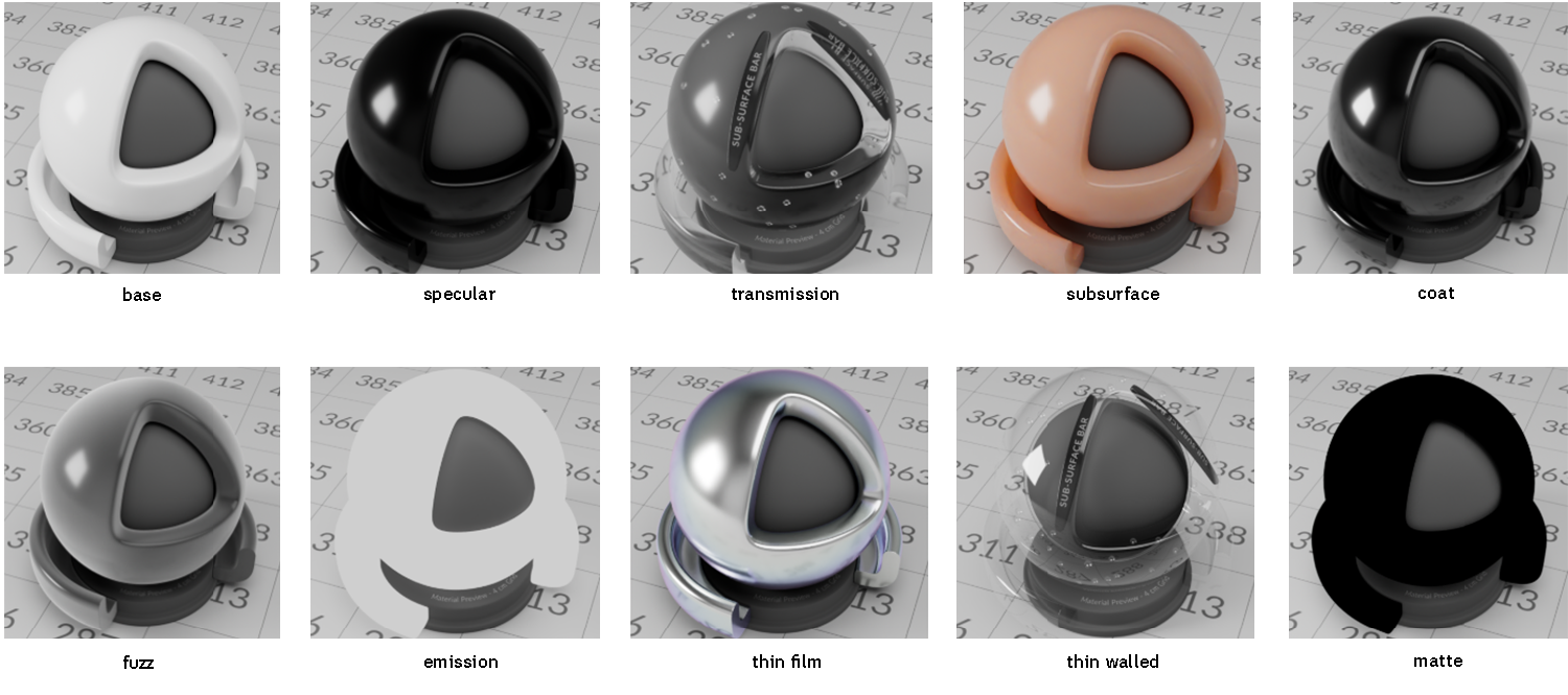

既定では、このパラメータはプラスチック、木材、石などのマテリアルに適しています。いくつかの主要なウェイト パラメータを 1 に設定することで、さまざまなタイプのマテリアルをすばやく作成できます。
0 と 1 の間のパラメータ値を使用すると、基本のマテリアル タイプをミックスさせたより複雑なマテリアルを作成することができます。

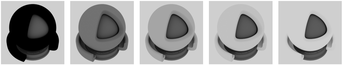

OpenPBR サーフェス シェーダは、物理ベースのシェーダであるため、既定でエネルギー保存が行われます。サーフェスを離れるライトの量が入射ライトの量を超えないようにレイヤすべてのバランスが調整されます。
たとえば、サーフェスの鏡面反射量を増やすと、エネルギー保存の法則を満たすためにこれに応じて拡散反射光レイヤの影響が減ります。

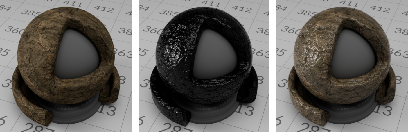

拡散反射光ローブ(左)、鏡面反射光ローブ(中央)、および正規化された合計で構成される、光沢のある拡散反射サーフェスとしてレンダリングされた石。鏡面反射光ハイライト付近ではエネルギーが保存されるため、拡散反射光ローブは自動的に軽減されます。
エネルギー保存を示すホワイト ファーネス テスト。
