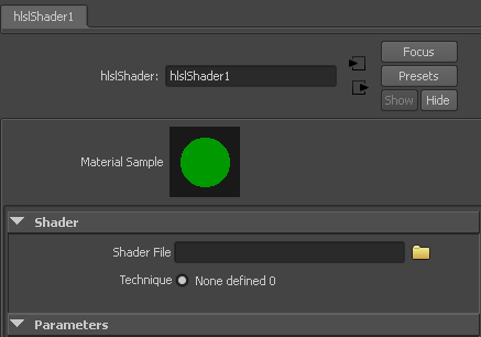

HLSL シェーダ(HLSL Shader)マテリアルを 作成するには
新しいシェーディング マテリアルがハイパーシェード(Hypershade)に表示され、HLSLShader マテリアル ノードがアトリビュート エディタ(Attribute Editor)に表示されます。
hlslShader ノードで .fx ファイルを構成すると、プラグインはアトリビュート エディタ(Attribute Editor)にアトリビュートを自動的にロードします(アトリビュートが存在する場合)。
