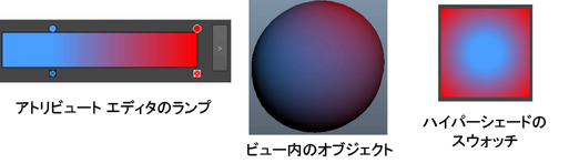

タイプ(Type)
カラー ランプの方向。既定は V ランプ(V Ramp)です。以下に、アトリビュート エディタ(Attribute Editor)円形タイプ(Circular Type)を選択し、ランプ(Ramp)スウォッチのカラーを調整したときの状態を示します(下記の「ランプ(Ramp)」も参照)。

注: ランプに表示されるのは、補間(Interpolation)選択した位置(Selected Position)選択したカラー(Selected Color)の各アトリビュートに対する編集結果だけです。ハイパーシェード(Hypershade)のスウォッチには、すべてのアトリビュートに対する編集結果が表示されます。
