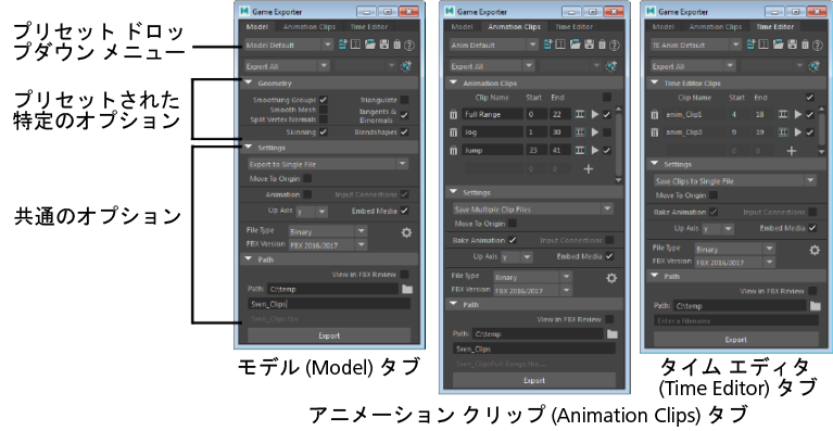

ゲーム エクスポータ(Game Exporter)は、ゲーム エンジンにモデルとアニメーション クリップを送信するための合理化された FBX 書き出しワークフローを提供します。各タブには FBX オプションの最小セットが提供されており、さまざまな設定を理解し、変更することを必要とせずにアセットを書き出すことが可能になります。各タブに表示されているオプションは、別のシーンから書き出すときに再利用できるプリセットとして保存されます。

ゲーム エクスポータ(Game Exporter)に表示されるオプションのほとんどは、選択したプリセットに応じて変化することがあります。既定では、アニメーションの既定値(Anim Default)プリセットは、アニメーション クリップの標準書き出し用に設定されていて、モデルの既定(Model Default)プリセットは静止メッシュの標準書き出し用に設定されています。

アニメーション クリップ(Animation Clips)の設定(アニメーション クリップ(Animation Clips)タブ)
別々のファイルまたは単一の FBX ファイル内の別々のテイクのいずれかでアニメーション クリップを書き出すために、このセクションでは、シーン内にアニメーションの複数のクリップを定義できます。この領域を使用してクリップの作成、名前の指定、開始/終了フレームの設定、再生を行うことができます。「ゲーム エクスポータを使用してアニメーション クリップを書き出す」を参照してください。

ジオメトリの設定(モデル(Model) タブ)

設定(Settings)
クリップを単一のファイルに保存(Save Clips to Single File)/複数のクリップ ファイルの保存(Save Multiple Clip Files)
(アニメーション クリップ(Animation Clips)タブ。) アニメーション クリップ(Animation Clips)セクションで定義されたすべてのクリップを単一の FBX ファイルとして書き出すか、または複数の個別のクリップ ファイルとして書き出すかを設定します。
複数のクリップを単一のファイルに保存する場合、クリップは単一の FBX ファイル内に複数の FBX テイクとして保存されます。
1 つのファイルに書き出し(Export to Single File)/複数のファイルに書き出し(Export to Multiple Files)
(モデル(Model)タブ。) 複数のメッシュを 1 つの FBX ファイルに書き出すのか、それとも各メッシュまたは階層を複数の FBX ファイルに個別に書き出すのかを設定します。
