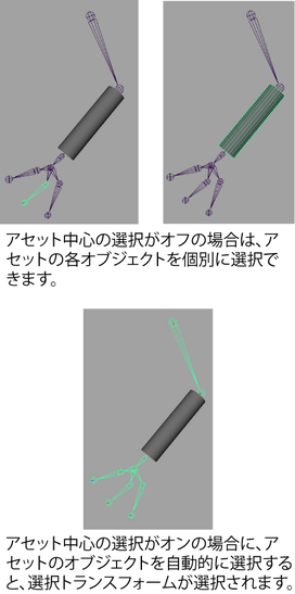

アセット中心の選択
トランスフォームを含まないアセットでは、メイン シーンでアセットのノードを選択するたびに、アセットの 1 番目にパブリッシュされたノードが選択されるように(選択トランスフォーム、1 番目の親、1 番目の子の順序)、Maya をカスタマイズできます。これは、通常はアセットの最高レベルの親のみを選択するような複雑なシーン、特に階層を使用する場合に便利です。
たとえば、スケルトンとそのスキンが同じアセットに配置されるキャラクタ シーンで、アニメータがスキンの背後にあるスケルトンを選択できない場合などに便利です。ただし、スケルトンがアセットのルート トランスフォームとしてパブリッシュされている場合、アニメータはスキンを選択するだけで背後にあるスケルトンを選択することができます。

選択トランスフォームによってアセットを選択するには
  1. カーソルがシーン内のオブジェクトを指しているときに、Q キー+ を押したままにします。
  2. マーキング メニューから選択 > アセット中心(Select > Asset Centric)を選択します。
    これでシーン パネルでアセットのオブジェクトを選択すると、選択トランスフォームとして設定したオブジェクトが選択されるようになります。
