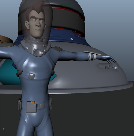

読み込むとき、GPU キャッシュ ファイルは単一の gpuCache ノードとしてアウトライナ(Outliner)に表示され、アイコン()によって示されます。シーンでは、GPU にキャッシュされたジオメトリは点線のワイヤフレーム オブジェクトとして表示されます。アトリビュート エディタ(Attribute Editor)には、個々のソース オブジェクトである Transform ノードをすべて統合した、オブジェクト名が付いた Transform ノードが表示されます。オブジェクト名が付いたシェイプ ノードは、キャッシュ ファイル名(Cache File Name)、ジオメトリ パス(Geometry Path)、キャッシュ再ロード ボタンなどの追加のアトリビュートを提供します。最初にシーンに読み込まれた後に GPU キャッシュ ファイルが変更された場合は、 アイコンをクリックして、更新されたキャッシュ ファイルを再ロードできます。GPU キャッシュ > 読み込み(GPU Cache > Import)コマンドを使用してファイルを再読み込みする必要はありません。
