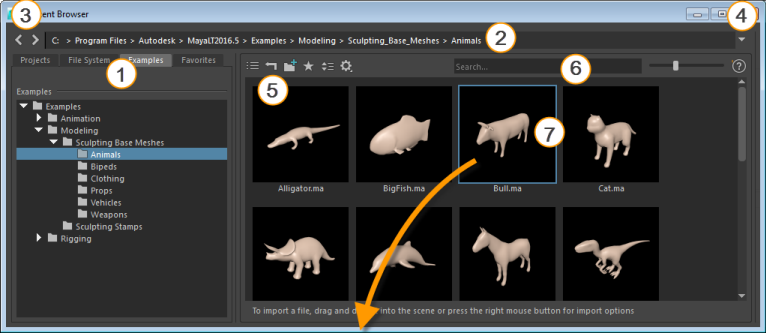

コンテンツ ブラウザ内の要素
次を実行できます。
1: 参照(browsing)パネルのタブ
コンテンツ(Content)パネルでコンテンツを表示するには、ロードするデータの場所を探し、フォルダ構造を展開し、フォルダを選択します。
- プロジェクト(Projects)では、プロジェクトがツリー ビューに表示されます。既定では現在のプロジェクトが表示されますが、このタブの上部にある現在のプロジェクト(Current Project)リストで別のプロジェクトを選択できます。
このタブの下部にあるプロジェクトの設定(Set Project)ボタンをクリックして、別のプロジェクトを現在のプロジェクトとして選択および設定できるブラウザを開くか、あるいはプロジェクト ウィンドウ(Project Window)ボタンをクリックして、新しいプロジェクトを作成または既存のプロジェクトを修正できる「プロジェクト ウィンドウ(Project Window)」を開きます。
- ファイル システム(File System)は、ローカルまたはネットワークのフォルダをツリー ビューで表示します。
- 例(Examples)には、Maya Creativeの ¥Examples インストール フォルダにあるサンプル コンテンツのライブラリが表示されます。
- お気に入り(Favorites)には、お気に入りとして追加されているフォルダとファイルが表示されます。
お気に入り(Favorites)タブに追加する方法と、独自のフォルダを作成する方法については、「コンテンツ ブラウザをカスタマイズする」を参照してください。
2: パス バー
コンテンツを検索するには絶対パスを選択するか、入力します。
- そのフォルダを直接開くには、パス バーでフォルダ名をクリックします。
- そのフォルダを開くには、パス バーに絶対パス名を入力します。これにはローカルまたはネットワーク上のフォルダへのパスを指定することができます。
3: 戻る / 進む矢印
直前に参照した前および次の場所にナビゲートします。
4: ナビゲーション矢印
最近使用したナビゲーション履歴が表示されるメニューを開きます。移動する場所を選択します。
5: 1 つ上のフォルダ レベルに移動アイコン
現在のフォルダの上にあるディレクトリを開き、コンテンツ(Content)パネルにコンテンツを表示するには、コンテンツ(Content)パネルで、 アイコンをクリックします。
6: 検索フィールド
コンテンツ(Content)パネルに現在表示されているコンテンツを検索します。詳細については以下を参照してください。
7: ファイル
ビュー(View)パネルにドラッグ アンド ドロップするなど、別の方法でシーンにファイルを読み込みます。またファイルのコンテンツを参照することもできます。詳細については以下を参照してください。
