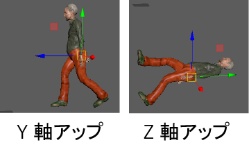

Maya では、アップ軸を Y と Z の間で切り替えることができます。
シーンのアップ軸を変更するには
