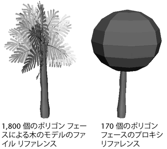

シーンには木のモデルを含むシーンへのファイル リファレンスがあります。参照する木は単純なプロキシ リファレンスで代用されます。

    プロキシ セットの使用可能なプロキシ リストにこのプロキシ ファイルが追加され、loRes プロキシ タグが適用されます。これはリファレンス エディタ(Reference Editor)ではアイコンで示されます。このプロキシ ファイルはロードされるまではシーンに表示されません。
    注:
    既存のファイル リファレンスにプロキシ リファレンスを追加してもすぐにはシーンにロードされることはなく、ロードを指定して初めてロードされます。
  7. リファレンス エディタ(Reference Editor)で、既存のファイル リファレンスを強調表示した状態で、プロキシ > プロキシとしてリロード(Proxy > Reload Proxy As)を選択します。
  8. 表示されるポップアップ メニューから loRes を選択します。
    Maya は、treeSimple プロキシ リファレンス(loRes タグが付加されています)をシーンにロードして、ファイル リファレンスを更新します。
