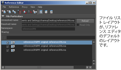

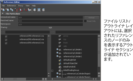

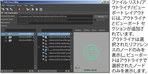

リファレンス エディタ(Reference Editor)には 3 つのレイアウトがあり、リファレンス エディタのツール バーからアクセスできます。この 3 つのレイアウトは、ファイル リスト、ファイル リスト/アウトライナ、ファイル リスト/アウトライナ/ビューボートです。

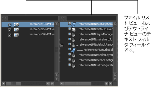

リファレンス エディタ(Reference Editor)のファイル リスト(File List)ビューとアウトライナ(Outliner)ビューに、テキスト フィルタ(Text Filter) フィールドが表示されます。これらの各ビューに表示される項目をフィルタするには、このフィールドにテキストを入力します。
テキスト フィルタ(Text Filter) フィールドの左にあるアイコンは、テキスト フィルタ(Text Filter)がアクティブになっているかどうかを示します。テキスト フィルタ(Text Filter)がアクティブになっている場合、このアイコンをクリックするとフィルタはオフになります。
テキスト フィルタ(Text Filter)フィールドの使用の詳細については、エディタに表示されるオブジェクトまたはアトリビュート タイプを制御するを参照してください。
