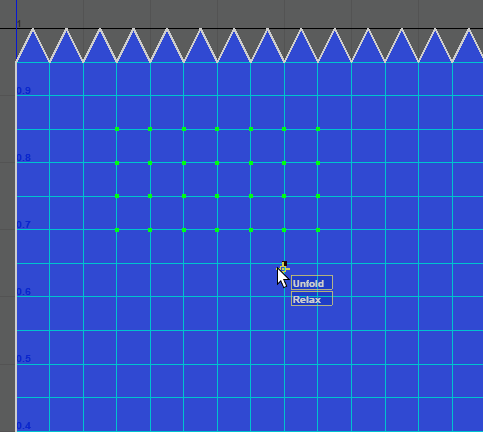

UV スムーズ ツール(Smooth UV Tool)
UV を展開することや、リラックスさせることができます。UV のグループを選択し、展開(Unfold)またはリラックス(Relax)コントロールを右にドラッグします。
ツール > スムーズ(Tools > Smooth) > を選択すると、次のオプションがツール設定(Tool Settings)ウィンドウに表示されます。
スムーズの設定
境界の固定
オンの場合、展開(Unfold)またはリラックス(Relax)コントロールを移動しても、選択した UV セットの境界 UV は移動しません。
空間
UV 空間またはワールド空間で、UV を展開(Unfold)することや、リラックス(Relax)させることができます。
