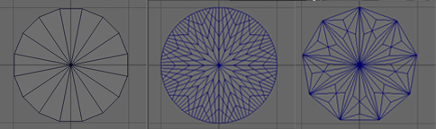

サブディビジョン モード(Subdivision mode)
円形の各スライスを細分割する場合の分割先シェイプを決定します。オプションには四角(Quads)、三角(Triangles)、パイ(Pie)、キャップ(Caps)、円(Circle)があります。
サブディビジョン(Subdivisions)
サブディビジョン モード(Subdivision mode)を使用してベース フェースを細分割する回数を決定します。
