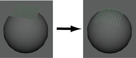

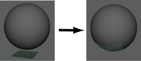

    ヒント: 既定では、ラップ元メッシュの各頂点は、その法線に沿ってターゲット メッシュ上の最近接ポイントにスナップされます。コンフォーム オプション(Conform Options) (メッシュ > 方向の一致(Mesh > Conform) > )を調整すると、この動作は変更できます。
    ラップ元メッシュの配置によって、貼り付け先のターゲット メッシュのセクションが決まります。次の例では、球はワールド原点に配置されています。プレーンは、元の位置に応じて球の異なる部分に貼り付けられます。
