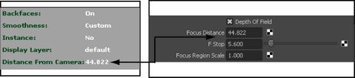

オブジェクトの中心が確実に被写界深度の焦点に合うようにするには
  1. ビューのオブジェクトを選択します。
  2. ヘッドアップ ディスプレイ(Heads Up Display)メニューで、オブジェクトの詳細(Object Details)がオンになっていることを確認します(オブジェクトの詳細(Object Details)は既定でオンになっています)。カメラからの距離(Distance From Camera)の値に注意してください。
  3. カメラからの距離(Distance From Camera)の値を、現在のカメラの アトリビュート エディタ(Attribute Editor)被写界深度(Depth of Field)セクションの 合焦距離(Focus Distance)として入力します。
    複数のオブジェクトを選択している場合、カメラからの距離の計算には、そのバウンディング ボックスの中心が使用されます。
この例では、ボールの中央にあるリンゴが焦点を合わせる対象に選択されます。ヘッドアップ ディスプレイ(Heads Up Display)には、カメラからの距離が 4.46 であることが示されます。被写界深度(Depth of field)が有効になり、この値が 合焦距離(Focus Distance)として入力されます。
注: F ストップおよび フォーカス領域のスケール(Focus Region Scale)の値によっては、オブジェクトの一部でピントが合わないことがあります(フォーカス領域のスケール(Focus Region Scale)で合焦距離値を調整して、オブジェクトが鮮明に見える距離を増減します。これらの設定の説明については、「カメラ アトリビュート エディタ(Camera Attribute Editor)」を参照してください)。

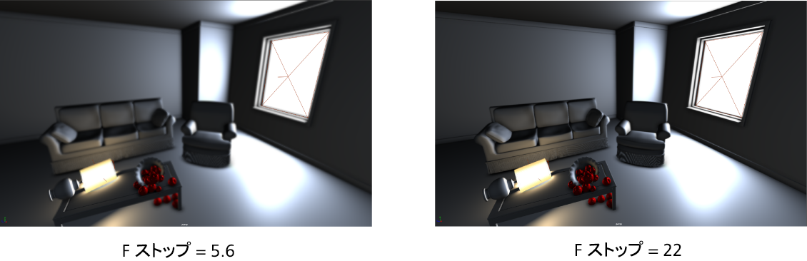

被写界深度の量を増減するには
被写界深度の量を増減するには、被写界深度 > F ストップ(Depth of Field > F Stop)の値を調整します。被写界深度を深くして、より多くのフォアグラウンドとバックグラウンドにピントを合わせるには、大きい F ストップ値を使用します(f-16、f-22、f-32 など)。被写界深度を浅くして、より多くのフォアグラウンドとバックグラウンドのピントを外して、ぼやけるようにするには、小さい F ストップ値を使用します(f-2.8、f-4、f-5.6 など)。
アパーチャのサイズは F ストップ単位で計測されます。F ストップは焦点距離をアパーチャの直径で割った値です。したがって、アパーチャが小さいほど、F ストップの値は大きくなります。「F ストップ(口径)とシャッター スピード/角度」を参照してください。
注: アニメーションが背景に埋もれる場合は、焦点距離(Focal Length)設定を調整します。任意のパネル(Panels)メニューで、ビュー > カメラの選択(View > Select Camera)を選択し、[Ctrl]+[A]キーを押してアトリビュート エディタ(Attribute Editor)を開き、焦点距離(Focal Length)アトリビュートの値を大きくします。
