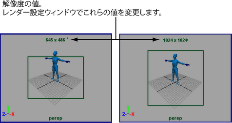

解像度ゲート(Resolution Gate)
解像度ゲートの大きさは、レンダリング解像度(レンダーされる領域)を表します。レンダリング解像度の値は、ビューの解像度ゲート(Resolution Gate)の上に表示されます。この大きさは、レンダー設定(Render Settings)ウィンドウのイメージ サイズ(Image Size)セクションで変更できます。
このオプションを有効にすると、レンダー設定(Render Settings)ウィンドウで指定した現在の解像度に対してレンダー可能な領域を表示します。通常、フィルム ゲート(Film Gate)オプションよりも正確にレンダーされるイメージを示します。また、カメラのオーバースキャン(Overscan)アトリビュートを 2.0 に設定するので、指定された解像度の外側にある多くの領域を表示できます。
詳細については、「カメラ設定(Camera Settings)オプション」を参照してください。

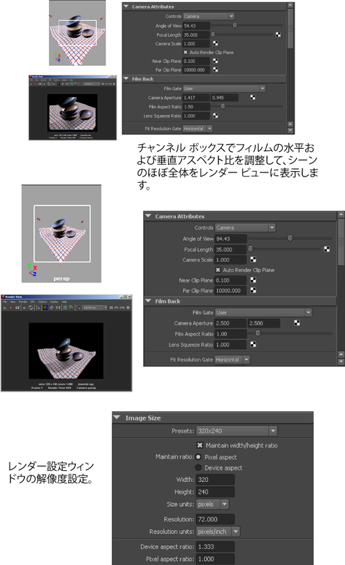

フィルム ゲート(Film Gate)
実世界のカメラによってフィルムに記録されるカメラ ビュー領域を示す境界が表示されます。このフィルム ゲートの寸法は、カメラの絞りに相当します。
フィルム ゲートはレンダー領域を表しているわけではありません。カメラのアトリビュート エディタ(Attribute Editor)カメラのアパーチャ(Camera Aperture)アトリビュートおよびフィルム フィット(Film Fit)アトリビュートを使用して、領域をカスタマイズできます。レンダー設定(Render Settings)ウィンドウのイメージ サイズ(Image Size)オプションを使用してレンダリング解像度を設定し、デバイス アスペクト(Device Aspect)比をロックするか、デバイス アスペクト比(Device Aspect Ratio)アトリビュートを設定することもできます。
