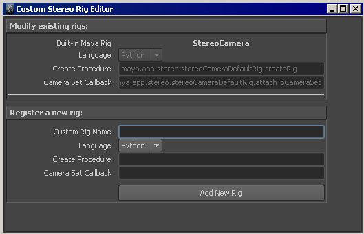

カスタム リグを登録する
  1. 立体視 > エディタ > カスタム立体視リグ(Stereo > Editors > Custom Stereo Rig)を選択します。
    カスタム立体視リグ エディタ(Custom Stereo Rig Editor)ウィンドウが開きます。
  2. 新規リグの登録(Register a new rig)セクションでカスタム リグに名前を付けます。Python または MEL のうちカスタム リグの作成に使用した言語を選択します。カスタム リグの作成に使用する Python または MEL プロシージャを入力します。例:
    maya.app.stereo.stereoCameraComplexRig.createRig.
  3. マルチカメラ リグを使用している場合は、カメラ セットのコールバック(Camera Set Callback)セクションでコールバックを割り当てます。
    カスタム リグをそれぞれコールバックに割り当てると、そのリグをカメラ セットにアタッチするときに必ずコールされるようにできます。カメラ セットはマルチカメラ リグのレイヤ上に保持され、各レイヤの関連情報を保持するスロットが含まれています。リグを作成してマルチ リグのレイヤに割り当てた後、このコールバックが実行され、この実行が発生したこととカスタム動作を実行できることをカスタム リグに通知します。これはマルチ リグの各レイヤに対して実行されます。
    すべてのマルチ リグを作成した後、最終的なコールバックが同じメソッドに送信され、マルチ リグの作成が終了したことを示します。 コールバックの構文には次のフラグが含まれます。
    Per-layer: <nameOfCallback> -cameraSet <multiRigName> <rigNodeName>
    Final callback: <nameOfCallbak> -cameraSet <multiRigName> -allDone 1
    マルチカメラ リグの詳細については、マルチカメラ リグを作成するマルチカメラ リグ ツール(Multi-Camera Rig Tool)を参照してください。
  4. 新規リグの追加(Add New Rig)をクリックします。
    これで、パネル > 立体視(Panels > Stereo) > 新規立体視カメラ(New Stereo Camera) (<登録したカスタム リグ>)を選択して、カスタム リグにアクセスできます。
