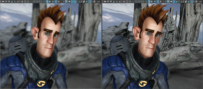

ビューポート 2.0 で被写界深度のエフェクトを確認する
各ビューポート パネルの被写界深度を有効または無効にすることができます。
注:
以前は、カメラのアトリビュート エディタ(Attribute Editor)被写界深度(Depth of Field)を有効にすると、ビューポートの被写界深度は常に有効でした。カメラのアトリビュート エディタ(Attribute Editor)被写界深度(Depth of Field)アトリビュートと、ビューポートの被写界深度のコントロールは、分離されるようになりました。
また、レンダリングに被写界深度のエフェクトを含めることができます。
