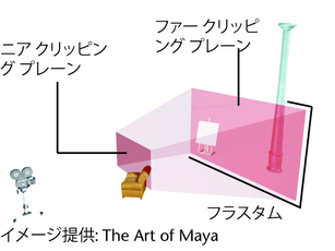

ニア/ファー クリッピング プレーンは、カメラからカメラ視線に沿った 2 つの特定距離にある想像上の平面です。これにより、ビューポート内のカメラで表示されるシーン内の領域の大きさが決まります。2 つのクリッピング プレーンの間にあるオブジェクトだけが、カメラのビューでレンダーされます。カメラに対してニア クリッピング プレーンよりも近くにあるシーン内のオブジェクト、またはファー クリッピング プレーンよりも遠くにあるシーン内のオブジェクトは、ビューポートに 1 つも表示されません。

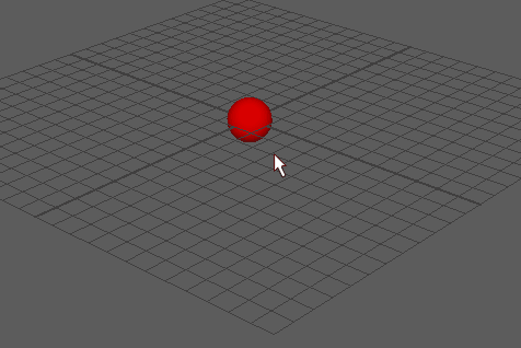

クリッピング プレーンが 40 のカメラ。カメラを手元に近づけるとグリッドは表示されなくなります。
大きなシーンで作業する場合、または他のアプリケーションからデータを読み込む場合は、シーンの一部が失われる可能性があります。[F]キーを押すと、シーン全体が表示されなくなります。さらに、拡大や縮小を行うと、シーン内にアーティファクトが生じることがあります。
このような場合は、クリッピング プレーンの調整が必要になることがあります。
