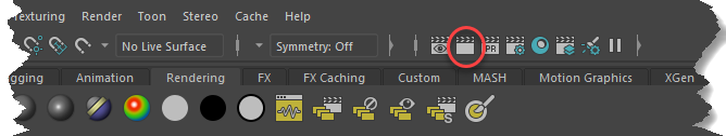

メニュー バーの現在のフレームのレンダー(Render Current Frame)ボタン

    Maya のメイン ウィドウで、現在のフレームをレンダーします(Render the current frame)ボタンをクリックするか、レンダー > 現在のフレームのレンダー(Render > Render Current Frame)を選択します。
