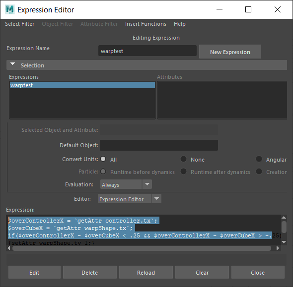

エクスプレッションの作成方法
エクスプレッション エディタ(Expression Editor)を使用して既存のエクスプレッションを編集することもできますが、新しいエクスプレッションを追加することもできます。
エクスプレッションを作成するには
  1. エクスプレッション(Expression)フィールドにエクスプレッションを入力します。
  2. エクスプレッション名(Expression Name)ボックスにエクスプレッションの名前を入力します。
  3. 新規エクスプレッション(New Expression)をクリックします。

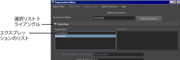

選択項目(Selection)リスト
エクスプレッション エディタ(Expression Editor)には、既定で選択項目(Selection)リストが表示されます。選択項目リストには、オブジェクトとアトリビュートの一覧、または作成済みのエクスプレッションの一覧が表示されます。
オブジェクトとアトリビュートの一覧を表示するには、フィルタの選択 > オブジェクト/アトリビュート名(Select Filter > By Object/Attribute Name)を選択します。これが既定の表示形式です。
シーン内で作成したエクスプレッションの一覧を表示するには、フィルタの選択 > エクスプレッション名(Select Filter > By Expression Name)を選択します。
パーティクルのシェイプ ノードの場合は、アトリビュート リストからアトリビュートを選択する必要はありません。パーティクルのシェイプ ノード 1 つにつき、作成(Creation)エクスプレッションを 1 つと、ランタイム(Runtime)エクスプレッションを 2 つ(ダイナミクスの計算の前と後)しか作成できません。すべてのアトリビュートに同じエクスプレッションが表示されます。
新しいエクスプレッションを作成する場合は、リストのオブジェクトをクリックし、エクスプレッションを適用する既定のオブジェクトを選択します。
エクスプレッション エディタ(Expression Editor)内で既定のオブジェクトを選択する場合は、アトリビュートのロング ネームの一部であるオブジェクト名とピリオド(.)を省略することができます。
エクスプレッション(Expressions)リスト
エクスプレッション(Expressions)リストには、シーン内で作成されたすべてのエクスプレッションが表示されます。編集するエクスプレッションを検索するには、このリストからエクスプレッションを選択し、その内容を表示します。
選択項目(Selection)リストを非表示にする
ウィンドウの表示を見やすくするため、選択項目(Selection)リストを非表示にすることができます。これには、選択項目(Selection)の横にある三角形のアイコン(前出の図を参照)をクリックします。
