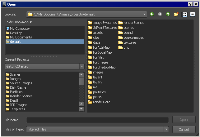

fileDialog を使用してファイルを選択できるようにする
fileDialog コマンドは、ファイル オープン ダイアログ ウィンドウを表示します。Maya MEL コマンドのドキュメントfileDialog を参照してください
fileDialog -directoryMask "*.txt"
