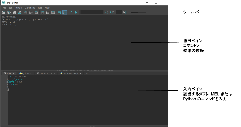

スクリプト エディタ(Script Editor)を開くには
スクリプト エディタ(Script Editor)では、MEL または Python タブで一行または複数行のスクリプトを入力し、ヒストリ ペインで出力を確認することができます。
ヒストリ(上部)ペインには、コマンドとその結果のヒストリが表示されます。
入力(下部)ペインの MEL または Python タブでコマンドとスクリプトを入力します。
各タブに、言語を示す MEL または Python のアイコンが表示されるため、選択しなくても MEL タブと Python タブを見分けることができます。

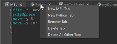

タブを作成、閉じる、または名前を変更するには
次のいずれかを実行します。
