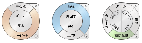

ナビゲーション コマンドを使用する
注: ナビゲーション ツールバーには、各グループのコマンドが 1 つ表示されます。他のコマンドを表示するには、ナビゲーション ツール ボタンの下にある矢印をクリックします。
