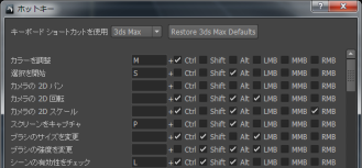

[ホットキー]ウィンドウ
[ホットキー]ウィンドウを開くには、[ウィンドウ] > [ホットキー]を選択します。
このウィンドウでは、ワークフローに合うようホットキー(キーボード ショートカット)を作成および編集したり、他の 3D アプリケーションと一致するよう Mudbox のホットキーを設定できます。
Mudbox をスイートの一部としてインストールし、スイートのライセンスを使用して製品を実行している場合は、スイート内のすべての製品で同じホットキーのセットを使用するかどうかを設定することもできます。「キーボード ショートカットをカスタマイズする」も参照してください。
キーボード ショートカットを編集している場合に既定の設定に戻すには、[Mudbox の既定値を復元]をクリックします。
重要: [Mudbox の既定値を復元]では、Mudbox と他のアプリケーションで共有されているホットキーだけが元に戻ります。Mudbox 固有のホットキー([カーブ上でストローク]など)には影響しません。
