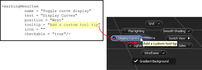

マーキング メニューにツールチップを追加する
マーキング メニュー項目にツールチップを追加するには
  1. マーキング メニューの XML ファイルを開き、表示されるマーキング メニュー項目のいずれかの 'tooltip' 文字列にテキストを追加します。
  2. 保存して XML ファイルを閉じます。
    次回 Mudbox を起動すると、コマンドにカーソルを合わせたときに追加したツールチップのテキストが表示されます。
