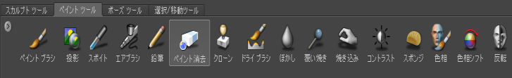

  2. [ペイント ツール]トレイで、[ペイント消去]ツールを選択します。
  3. 消去するペイントに対してストロークします。
    ストロークした領域内のペイントが消去されます。必要に応じて、[ペイント消去]ツールの[サイズ][強度]、および[フォールオフ]を調整します。
