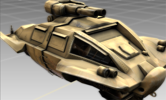

  4. 透明にする領域をストロークしてペイントします。
    ペイントした領域が、ガラスのような透明の効果で表示されます。
