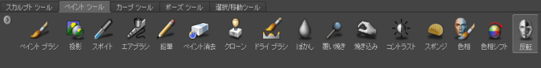

  2. [ペイント ツール]トレイで、[反転]ツールを選択します。
  3. カラーを反転する領域内のペイント済みテクスチャの部分をストロークします。
    ブラシ リング内のペイントが、反転の色相およびカラー値に変化します。同じ領域を繰り返しストロークしてもペイントが再反転するだけで、反転効果のビルドアップは起こりません。
