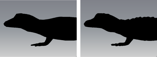

モデルをシルエットとして表示する
モデルをシルエット フォームとして表示することは、内側の詳細やシェーディングに気を取られることなく、全体的なフォームと縦横比を評価するために役立ちます。
この方式でモデルが表示されている間は、スカルプト工程の初期段階でフォームの外形線に沿った細部の荒い部分を調整する際に、これらのスカルプト ツールを使用することができます。たとえば、イメージ プレーンに読み込んだイメージにフォームを一致させるには、次の操作を実行します。
