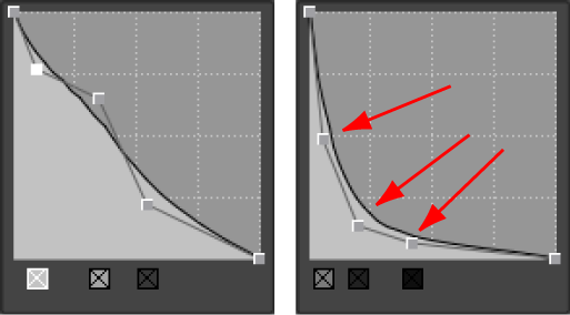

フォールオフ カーブのシェイプを調整するには
に変わる場所をクリックします。
をクリックするか、[Ctrl]キーを押しながらポイントを直接クリックします(ポイントを削除する際には、カーソルが赤い x
になります)。 カーブ上で近接するポイントを識別できるように、削除ハンドルはグレーの階調で表示されます。削除ハンドルの色が濃いほど、そのポイントは Y 軸上で高い位置にあります。
をクリックして、より大きな [フォールオフ カーブ]編集ウィンドウを開きます。
