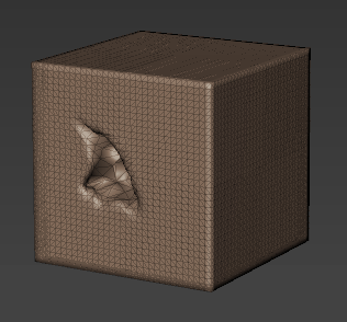

メッシュ内の穴にパッチを適用する
メッシュ内の穴を三角形のフェースでふさぐには、[メッシュ] > [パッチ]を使用します。
穴にパッチを適用するには
  1. 最初に、メッシュを三角形化します。[メッシュ] > [テッセレーション メッシュを生成]を選択します。
  2. [選択/移動ツール]トレイから[境界]ツール を選択します。
  3. パッチを適用する穴の境界に沿ってドラッグします。
  4. メイン メニュー バーから[メッシュ] > [パッチ]を選択します。
    Mudbox がメッシュ内の穴をふさぎます。このとき、新しく作成されたフェースが選択された状態のまま保持されるため、[選択の張りを強化][選択を滑らか]などを使用して、その領域を続けて調整することができます。「メッシュの選択領域にスムージングを適用する」を参照してください。
