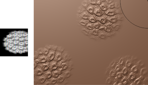

[スタンプのオフセット]プロパティで、サーフェスのインプリントが深くなるようにスタンプを設定できます。
既定値は 0.00 です。この値の場合、スタンプ イメージの黒い領域はサーフェスの印象を与えません。デフォメーション強度は、カラーが白に達するまで上昇し続けます。
比較: [スタンプのオフセット]の設定が既定の場合と 0.50 の場合
