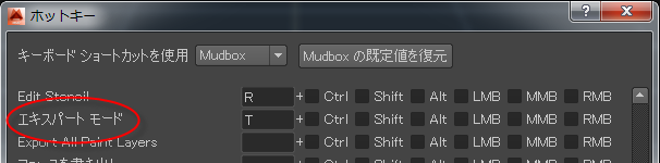

  1. マーキング メニューに追加できるコマンドのリストを検索するには、[ホットキー]ウィンドウ([ウィンドウ] > [ホットキー])を開きます。
    [ホットキー]ウィンドウの左側の列にリストされている任意のコマンドをマーキング メニューのコマンドとして追加できます。

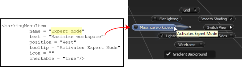

  2. マーキング メニューの XML ファイルを開き、目的のコマンドを、マーキング メニューの XML ファイル内の<markingMenuItem>要素の 'name' アトリビュートに追加します(まったく同じスペル、大文字/小文字、スペースを使用してください)。
    ヒント: 'text' 文字列を編集してコマンドの表示名を変更することもできます。
