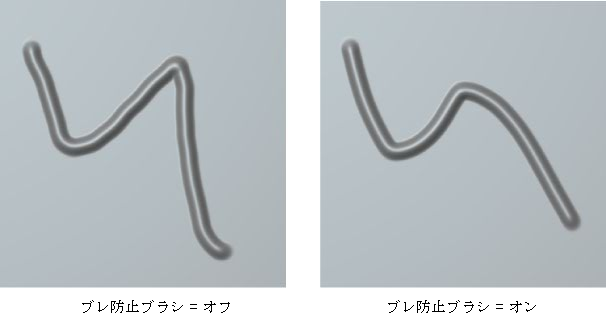

[ブレ防止ブラシ]プロパティは、スカルプトでよりスムーズなストロークを得るためのツールです。これは、ツール カーソルとモデル上に表示されるストロークとの間にわずかな間隔を作成することで実現されます。長いストロークの作成時に生ずる不安定な手の動きが軽減されるため、意図したとおりのスムーズなストロークを描画できます。
[ブレ防止ブラシ]がオンになっている場合に、ストロークをモデルに表示するには、カーソルを少し動かす必要があります。表示される細いベクトル線は、ストロークを描画するためにカーソルを動かす必要がある距離を示します。ベクトル上に矢印が表示された箇所からストロークが描画されます。カーソルとストローク間のこの追従動作によって、ストローク時の手の震えの影響が排除されます。
[ブレ防止ブラシ]の[距離]オプションの値を増減すると、カーソルとストロークの描画間の矢印ベクトルの長さと、フィルタリングの数が変わります。
