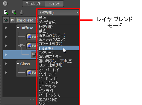

レイヤのブレンド モードを設定するには
  1. [ペイント レイヤ]ウィンドウでペイント レイヤを選択します。
  2. [ペイント レイヤ]ウィンドウの右上領域にあるドロップダウン メニューからレイヤ ブレンド モードを選択します。
    個々のレイヤに対してブレンド モードが設定されている場合は、レイヤ ブレンド モードの効果は、[3D ビュー]のマテリアルで更新されます。
