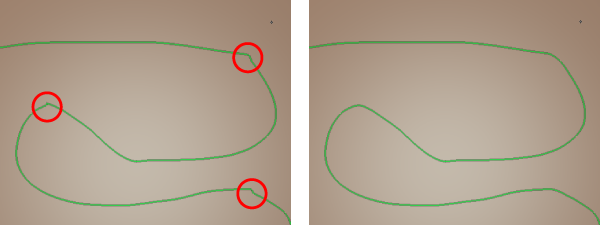

    特に、複数のカーブを結合したりカーブを延長した場合などに、線に小さなねじれやバンプが作成され、スムーズな線でなくなることがあります。カーブの凹凸またはぎざぎざしたポイントをリラックスさせるには、[スムーズ カーブ]ツールを使用します。
  1. カーブ ツール トレイから[スムーズ カーブ]ツール を選択します。
  2. スムーズにするカーブのバンプまたはねじれの部分をドラッグします。
    ヒント: スムージングは、[グラブ ブラシ]を使用している間に[Shift]ホットキーを押しても適用できます。
